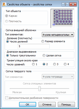

Опции построения сетки (Solid Modeler)
Параметры плоской или трехмерной сетки конечных элементов можно определить в модулях Проектирование оболочек и Проектирование объемной конструкции после щелчка правой кнопкой мышки по объекту и выбора опции Свойства объекта в контекстном меню.
Прим.: Показанное выше диалоговое окно открывается лишь в том случае, если на экране выбраны объекты Solid Modeler; если выбор содержит по крайней мере один объект, который не является объектом Solid Modeler, то на экране появляется диалоговое окно для построения сетки конечных элементов .
В данном диалоговом окне имеются следующие опции:
Прим.: Имеется возможность изменить регулярную сетку конечных элементов в объектах Solid Modeler; однако нельзя изменить объекты Solid Modeler в обычную конечноэлементноую сетку.
