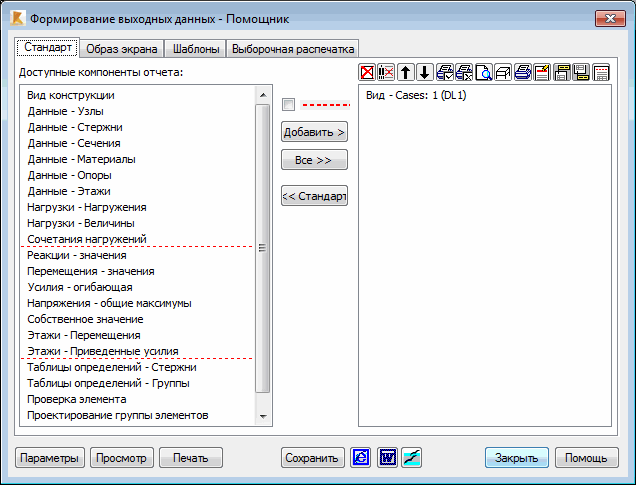

При переходе на закладку Стандарт диалоговое окно Состав распечатки принимает форму, представленную на рисунке ниже.
Диалоговое окно разделено на две панели: левую и правую. На левой панели представляются объекты, выбранные для печати (её содержимое зависит от выбранной закладки). Правая панель содержит полный отчет, составленный пользователем из объектов доступных на левой панели. Для подготовки содержимого распечатки перемещают объекты с левой панели на правую, используя две кнопки: Все и Добавить. При нажатии на кнопку Все все объекты с левой панели перемещаются на правую. При нажатии на кнопку Добавить с левой панели перемещаются только выделенные объекты. Если пользователь составляет необходимую ему распечатку и желает сделать её состав стандартным, ему необходимо нажать на кнопку Стандартная. Все компоненты, содержащиеся на правой панели, будут перенесены на левую панель закладки Стандартная.
