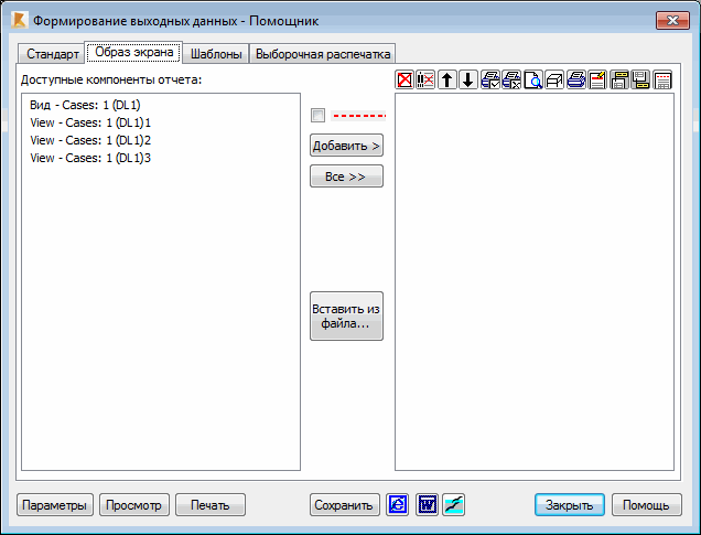

Образ экрана
Когда выбирается закладка Образ экрана, диалоговое окно Составление отчета приобретает вид, представленный на рисунке ниже.
Диалоговое окно разделено на две панели. На левой панели представлены образы экранов пользователя. Операция Образ экрана может выполняться выбором команды Файл/Образ экрана из меню.
Прим.: Возможно также «захватывать» содержание таблицы, за исключением случая, когда в таблице выбрана закладка Редактирование.
Правая панель содержит полный отчет, составленный пользователем из объектов доступных на левой панели. Можно добавлять определенные захваты экранов в отчет, нажав кнопки Все и Добавить. При нажатии на кнопку Все все элементы передаются из левой панели на правую панель, В отчет добавляются только выбранные (выделенные) объекты.
При нажатии на Insert из файла, можно загрузить любой файл в составляемый отчет, в том числе и файлы *.rtf формата.
