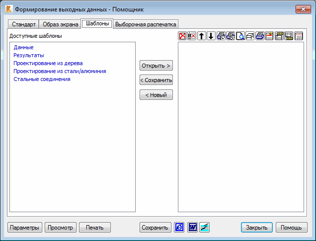

Когда выбирается закладка Шаблоны, диалоговое окно Формирование отчета приобретает вид, представленный на рисунке ниже
Диалоговое окно разделено на две панели: левую и правую. Левая панель содержит шаблоны всех отчетов, имеющихся в программе. Шаблоны содержат виды/чертежи конструкции, соответственно размещенные таблицы данных/результатов. Имеются шаблоны для активизации выбора узла/стержня. Предварительно определенные шаблоны представлены на левой панели голубым цветом. Они не могут быть удалены, хотя пользователь может их переписывать. Если пользователь создаст шаблон и назовет его уже существующим именем (имя изменит цвет на черный – цвет шаблона пользователя), а затем удалит шаблон, имя не будет удалено (цвет изменится на голубой) и предварительно определенное содержание шаблона будет восстановлено.
Средняя часть диалогового окна содержит следующие кнопки:
После нажатия на кнопку Открыть, открывается небольшое диалоговое окно, представленное ниже, появляется на экране. Если опция Стандартный шрифт заголовков компонентов не активная (это настройка по умолчанию), шрифт заголовков отдельных компонентов распечатки будет идентичен шрифту открытого шаблона. Если опция активная, заголовки будут представлены шрифтом, определенным пользователем в диалоговом окне Настройки. Если включена опция Заменить существующие компоненты (установка по умолчанию), то элементы с выбранным шаблоном будут печататься, в то время как существовавшие элементы будут удалены. Если эта опция отключена, то элементы с выбранным шаблоном будут добавлены в конец имеющегося вывода на печать.
