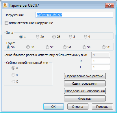

Параметры сейсмического расчета конструкции зависят от выбора сейсмических норм, которые используются при ее расчете на действие сейсмических нагрузок. При выборе американских норм UBC 91 («Универсальный строительные нормы») в диалоговом окне Новый вариант или при нажатии на кнопку Параметры в диалоговом окне Тип расчета, на экране появляется следующее диалоговое окно.
Чтобы выполнить сейсмический расчет на основе данных норм, необходимо определить следующие параметры:

Если не были выполнены инженерно-геологические изыскания, то необходимо использовать грунт SD.
Сейсмическое ускорение определяется в соответствии с нормативными документами UBC97 (рис. 16-3 - расчетный спектр реакции)
В нижней части диалогового окна находятся две кнопки:Определение направления и Фильтры
Там же находится дополнительная кнопка Основное сдвигающее усилие, выбор которой открывает диалоговое окно Основное сдвигающее усилие.
Подробнее относительно метода расчета конструкции можно узнать в упомянутых нормах.
