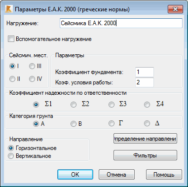

Параметры сейсмического расчета конструкции зависят от выбора сейсмических норм, по которым ведется расчет конструкции на действие сейсмических нагрузок. Выберите греческие сейсмические нормы E.A.K. 2000 или E.A.K 2000/2003 в диалоговом окне Определение нового нагружения или нажмите на кнопку Параметрыs в диалоговом окне Тип расчета.
Чтобы выполнить сейсмический расчет по данным нормам, необходимо определить следующие параметры:
В нижней части диалогового окна находятся две кнопки: Определение направления и Фильтры.
