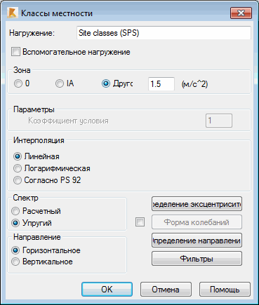

Параметры сейсмического расчета конструкции зависят от выбранных сейсмических норм, по которым ведется расчет конструкции на действие сейсмических нагрузок. После выбора французских норм (Arrete du 10 mai 1993 fixant les regles parasismiques applicables aux installations soumises a la legislation sur les installations classees (JO du 17 juillet 1993)) в диалоговом окне Описание нового типа или нажатия на кнопку Параметры в диалоговом окне Тип расчета на экране появится следующее диалоговое окно.
Чтобы выполнить сейсмический расчет по данным нормам, необходимо определить следующие параметры.
В нижней части диалогового окна доступны кнопки Определение направления, Фильтры, Остаточные формы.
Подробнее относительно метода расчета конструкции можно узнать в рассматриваемых нормах.
