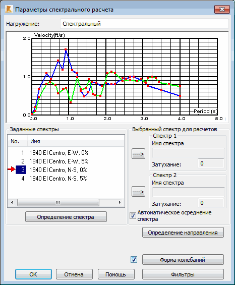

Это окно можно открыть, выбрав тип расчета - Спектральный расчет и нажав кнопку на ОК в диалоговом окне Новый вариант или нажав кнопку Установка параметров в диалоговом окне Тип расчета (при выборе типа расчета - Спектральный расчет).
В верхней части диалогового окна находится поле с координатной системой, в которой определяются спектры. Ниже расположено поле Определение спектра. Определенные пользователем спектры находятся в поле Заданные спектры.
При нажатии на кнопку Определение спектра можно в дополнительном диалоговом окне определить новый спектр или модифицировать существующий. Чтобы выбрать спектр, выберите один из определенных спектров в поле спектр в поле Заданные спектры и нажмите на верхнюю кнопку с символом →. Спектральный анализ конструкции будет выполнен для выбранного спектра, находящегося в поле Спектры для расчета. Имя выбранного спектра и затухание для этого спектра появятся в соответствующих полях, а в координатной системе наверху будет показан график спектра.
Более того, возможно автоматическое интерполирование спектров. Как только будет включена опция Автоматическое усреднение спектров, становится доступной опция выбора второго спектра. В этом случае будет выполнен расчет заданного спектра по следующей формуле.

Кроме стандартных кнопок (ОК, Отменить, Помощь), нижняя часть окна содержит три кнопки: Определение направления, Остаточная форма и Фильтры.
