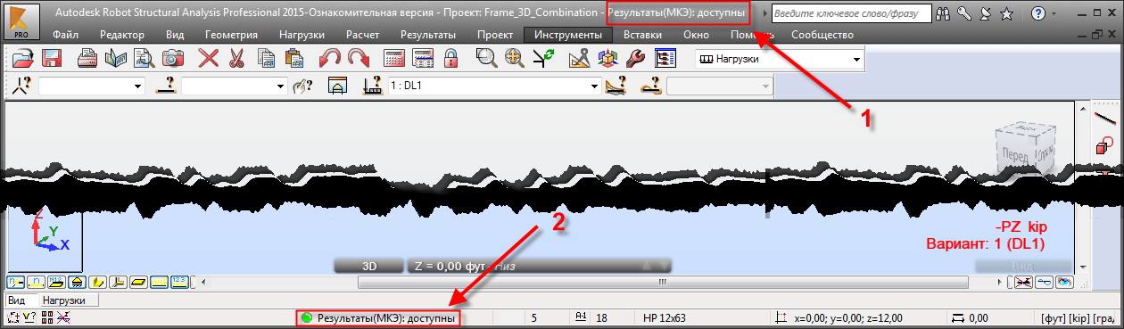

  3. После завершения расчета расчетов будет отображена следующая информация: Результаты (МКЭ): доступны:
    • в верхней части окна программы (см. рис. 1);
    • в нижней части окна программы изображения (см. рис. 2).
