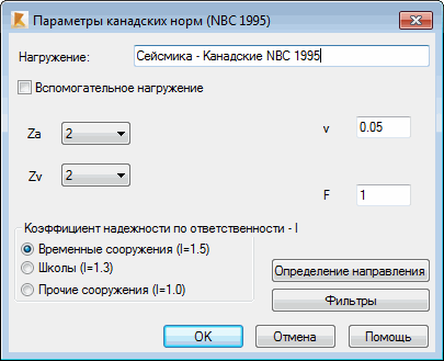

Параметры сейсмического расчета конструкции зависят от выбора сейсмических норм, которые используются при ее расчете на действие сейсмических нагрузок. При выборе канадских сейсмических норм NBC 1995 в диалоговом окне Определение нового нагружения или при нажатии на кнопку Параметры в диалоговом окне Тип расчета.
Чтобы выполнить сейсмический расчет по данным нормам, необходимо определить следующие параметры:
Горизонтальная сила по подошве фундамента:
и Определение направления и Фильтры.
где
Ve - эквивалентное боковое усилие в основании конструкции;
где: Ve – эквивалентная боковая сила в основании конструкции;
R – коэффициент изменения силы (см. таблицу 1 норм);
В нижней части диалогового окна находятся две кнопки: Определение направления и Фильтры.
Подробнее относительно метода расчета конструкции можно узнать в упомянутых нормах.
