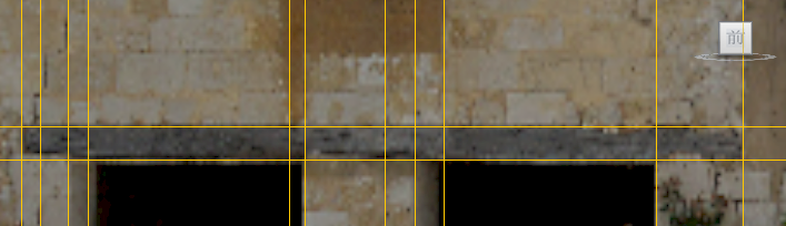

校正水平横楣梁的轮廓:
  1. 单击 ViewCube 的“前”面,返回至“前”视图。
  2. 平移并 缩放,从而更好地显示出水平横楣梁。
    如同您在位图中所看到的一样,门楣的轮廓并不规则。您需要编辑这些面,以使其与木梁的轮廓一致。
  3. 在功能区上,单击 (顶点),转至“顶点”子对象层级。
  4. 在门楣的左端,沿 Y 轴 移动下面的三个顶点,让其与梁的轮廓线一致。
    提示: 进行这些编辑及后续操作时,可以使用 进一步放大,然后在处理门楣的其他部分时用 进行平移,这样做对您或许会有所帮助。
  5. 在门楣穿越两个门之间的中间立柱的地方,单击启用 (快速循环),然后在柱石向梁内形成一个角度的地方添加一个新的垂直循环。
    通过这条新的边的循环,您无需创建自立式顶点,即可添加立体角的顶点。自立式顶点从来都不是什么好方法。
  6. 右键单击以关闭“快速循环”工具。
  7. 在功能区“编辑”面板上,单击启用 (剪切)。
  8. 使用“剪切”工具,沿着立柱顶部和横梁底部绘制新的边。

  15. 垂直移动横梁右端最上面的两个顶点,使其与横梁轮廓更加一致。
  16. 单击以激活 (选择对象),并取消激活“移动”。
现在,门楣的面就与横梁的形状非常接近了。
