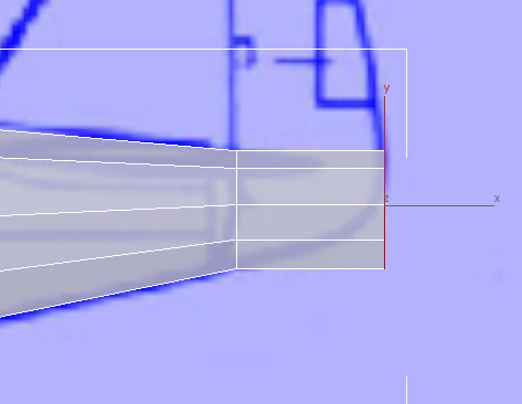

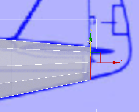

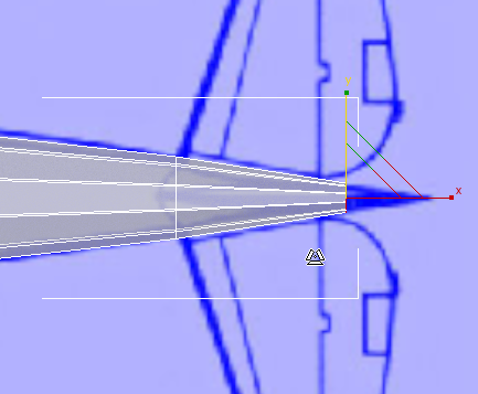

完成挤出机身:
  1. 再次 挤出机身,这次正好挤出到末端。
    前视图
  2. 在顶视口中, 缩小多边形以匹配设计图图像。
  3. 在前视口中, 缩小多边形以匹配设计图图像的大小。
  4. 同样在前视口中,向上 移动多边形以匹配机身的轮廓。

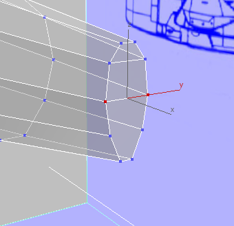

细分后部多边形:
  1. 从“环绕”弹出按钮中,选择 (环绕子对象)。然后 环绕、 平移和 缩放透视视口以清楚地查看后部多边形。
  2. 在功能区 “多边形建模”面板上,激活 (顶点)。
  3. 按照您对进气口中大多边形的处理方式,单击 后,按住 Ctrl 键并单击以选择水平顶点对,然后单击功能区 “循环”面板 (连接)按钮以添加三个水平边并将大多边形细分为四个四边形。

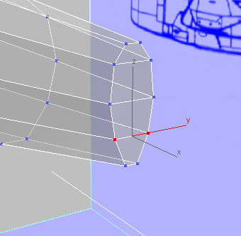

开始对尾部建模:

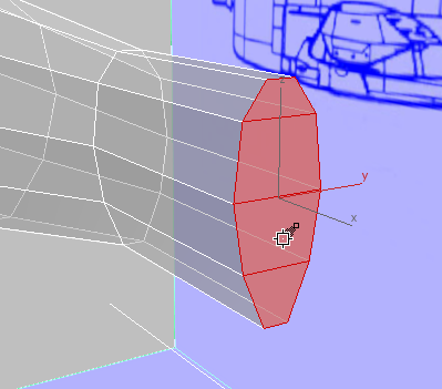

  1. 在功能区 “多边形建模”面板上,激活 (多边形)。
    如果在切换到“多边形”子对象层级时未选择所有四个后部面,则 单击并按住 Ctrl 键单击以选择它们。

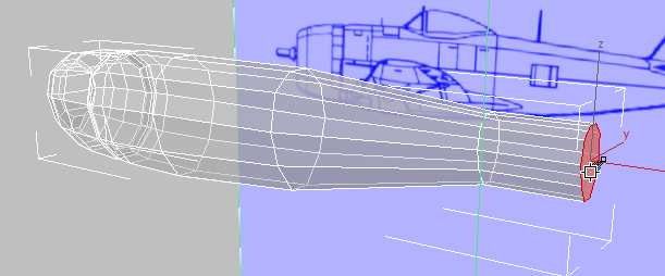

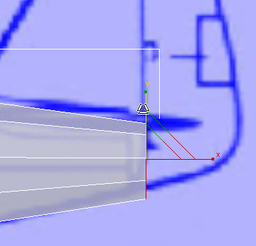

  2. 将面 挤出到尾部末端。

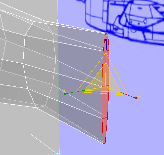

    前视图

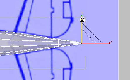

  3. 在顶视口中, 缩小面以缩减尾部的底部后端部分。
    透视视图

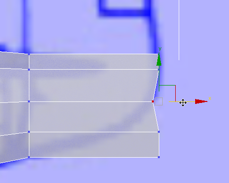

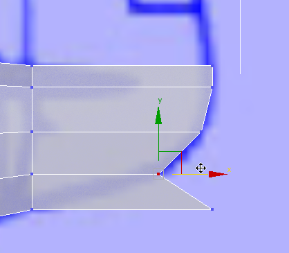

  4. 在功能区 “多边形建模”面板上,激活 (顶点)。
  5. 在前视口中,使用区域选择顶点以确保正在调整尾部的两个边,然后 移动顶点对以沿尾部的下部部分跟随轮廓。
