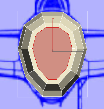

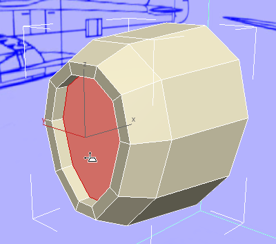

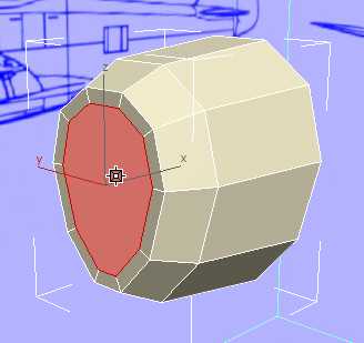

  2. 在仍选择正面多边形的情况下,在功能区“多边形”面板上,单击 (插入)。在透视视口中,向下拖动以减小正面多边形的大小,然后环绕该多边形添加多边形。
    还可以在左视口中看到此更改。

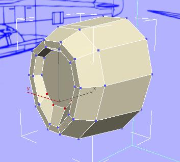

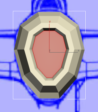

  3. 在功能区“多边形”面板上,单击 (倒角)。在透视视口中,向下拖动以使中心多边形凹进。
    松开鼠标,然后再次向下拖动一点,以锥化凹进的内部。可以在左视口中容易地看到此更改。
    对于大多数 P-47 模型,此处是否提供精确距离并不重要:重要的是整体外观。

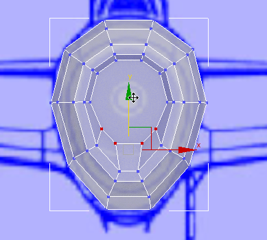

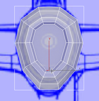

  5. 在功能区“多边形建模”面板上,单击 (边)转到“边”子对象层级。 单击以选择凹进底部的中心边。
  6. 向上 移动边,直到其正好位于圆形边界下方。
  7. 沿 X 轴将边 缩小一点,以便进气口的轮廓近似圆形。

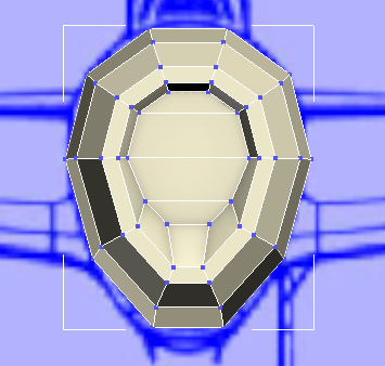

  8. 在功能区“多边形建模”面板上,单击 (顶点)转到“顶点”子对象层级。 单击并按住 Ctrl 键单击以选择凹进内部部分下部边的四个顶点。
    提示: 如果选择了不需要的顶点,则按住 Alt 键单击可以取消选择。
  9. 沿 Y 轴向上 移动顶点,以使冷却进气口更圆。

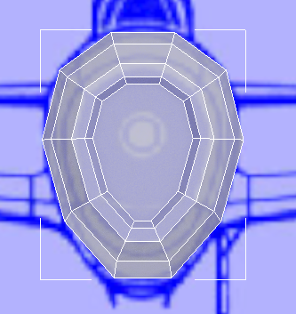

    如果激活透视视口并按 Alt+X 键以禁用 X-Ray 显示模式,则可以更清楚地查看刚完成的工作。

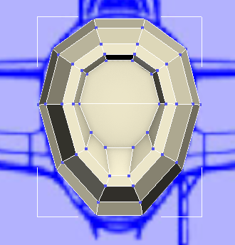

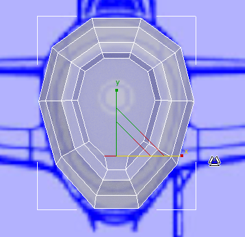

  2. 单击并按住 Ctrl 键单击以选择进气口多边形每个边的两个顶点。
  3. 在功能区“循环”面板上,单击 (连接)。
    单击视口中的其他地方以取消选择初始顶点之前,难以看到连接边。
  4. 使用前面两个步骤中的方法再添加两个水平边:一个位于中心边上方,一个位于中心边下方。
    现在,原始具有 10 个边的多边形已被拆分为四个多边形,且每个新多边形都具有四个边。
