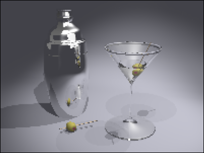

如果使用的采样值不高,则渲染场景时,会出现锯齿和不准确问题。采样范围:1/64 到 1/4

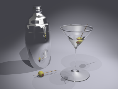

如果使用的采样值较高,则渲染相同场景时,会生成平滑的边缘。采样范围:1 到 16

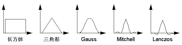

mental ray 渲染器提供了五种过滤方法,即 Box、Gauss、Triangle、Mitchell 或 Lanczos 过滤器。默认情况下,Box 过滤器还是最为快速的过滤方法。通常,Mitchell 过滤器是最为准确的过滤方法。在无需求得采样权重的情况下,Box 过滤器即可将各个采样进行均匀地合并。其它三种过滤器可以使用特殊的曲线求得采样的权重,然后将其合并在一起。
求得采样权重时所用的曲线(它们是近似值)

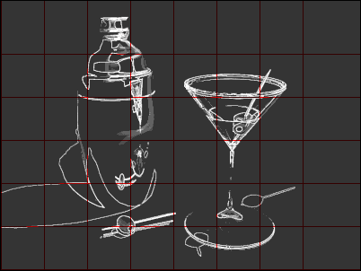

为了便于选择采样过滤器,渲染场景时,可以在“渲染设置”对话框 “处理”面板 “诊断”卷展栏中启用诊断并选择“采样率”。采样率诊断工具提供了一种图解渲染方法,用于说明如何在场景中使用采样方法。
渲染时使用启用采样率的诊断显示。采样范围:1 到 16
每种像素的密度均指出内部及其左右边缘收集的采样数。像素越明亮,采样数就越大。总而言之,经规格化,“视图采样”渲染可以使最明亮的像素具有最大的采样数。此外,红色边界指出了采样任务的边界。
