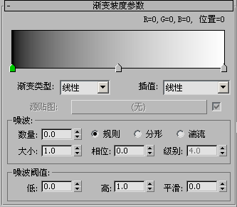

界面
渐变栏显示默认的渐变和插值类型
[渐变栏]
显示正在创建的可编辑渐变表示形式。渐变的效果从左(始点)移到右(终点)。
默认情况下,三个标志沿着红/绿/蓝渐变的底边出现。每个标志控制一种颜色(或贴图)。当前所选的标志是绿色,其 RGB 值和在渐变中的位置(范围为 0 到 100)出现在渐变栏的上方。每个渐变可以有任意数目的标志。

“渐变类型”下拉列表
选择渐变的类型。以下“渐变”类型可用。这些类型影响整个渐变。

“插值”下拉列表
选择插值的类型。以下“插值”类型可用。这些类型影响整个渐变。

“噪波”组
数量
当为非零时,将基于渐变坡度颜色(还有贴图,如果出现的话)的交互,而将随机噪波效果应用于渐变。该数值越大,效果越明显。范围从 0 到 1。
