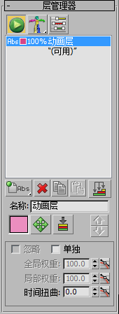

  1. 从转到 “运动”面板 “层管理器”并删除由自动贴图创建的所有动画层开始。

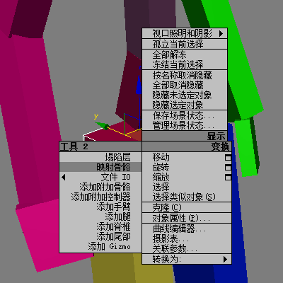

  4. 贴图另一个主要组件,如胸腔。为此,可以在选择 CATRig 胸腔后,使用右键菜单 “贴图骨骼”功能。

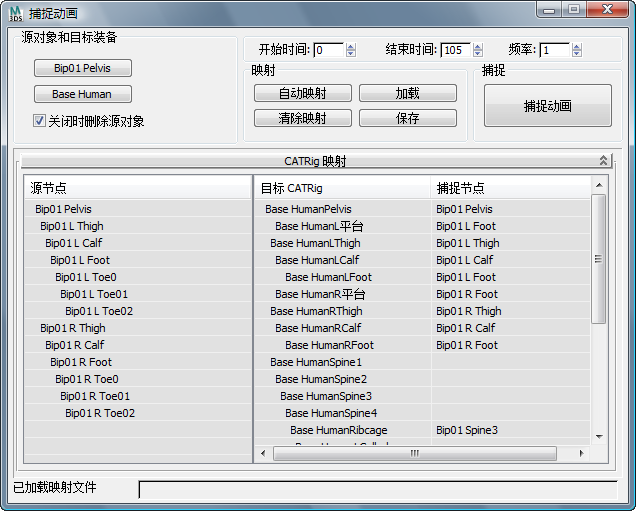

  1. 通过直接将运动捕获数据导入到 CATRig,访问“捕捉动画”对话框。
  2. 在“捕捉动画”对话框中,展开“CATRig 贴图”卷展栏。
    可以同时查看“源节点”列表和“目标 CATRig”列表中的层次。“捕捉节点”列表显示将由相应的 CATRig 骨骼捕捉动画的源节点,此列表通过自动贴图功能填充。在导入过程中自动执行自动贴图。
  3. 在“运动”面板上,检查“层管理器”卷展栏。
    它包含由自动贴图创建的贴图层。

  7. 在“捕捉动画”对话框中,展开“CATRig 贴图”卷展栏。
    可以同时查看“源节点”列表和“目标 CATRig”列表中的层次。尚未完成任何贴图;因此,“捕捉节点”列表为空,而且“捕捉动画”按钮不可用。
  8. 单击“自动贴图”按钮。
    在短暂停顿后,“捕捉节点”列表将显示其动画将由相应 CATRig 骨骼捕捉的源节点。

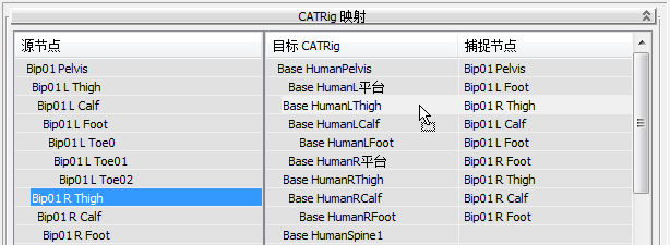

若要手动映射装备组件,请将某个项目从“源节点”列表拖到“目标 CATRig”列表的相应项目(例如,骨盆对骨盆)。从此以后,源节点将出现在“捕捉节点”列表中,并且位于将其指定给的 CATRig 节点旁边。
