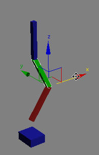

    此示例采用一个由三块额外骨骼组成的简单层次,如下所示:
  1. 选择绿色骨骼,并将其移至 X 轴上。
    该骨骼将根据变换层次成员的基本规则按预期方式移动。
  2. 撤消第 1 步中所做的任何更改。
  3. 要锁定骨骼,请转到 “层次”面板,单击“链接信息”,然后在“骨骼层次”卷展栏 “设置模式”组中,启用“锁定局部位置”。
    现在,当您尝试移动骨骼时,不会发生任何状况,因为此位置已被锁定。
  4. 在“层次”面板上,启用“操纵影响相邻层次”。
  5. 现在,当您移动绿色骨骼时,其局部位置将保持不变,但会旋转其父对象(红色骨骼),并会旋转其自身以注视其子对象(蓝色骨骼)。

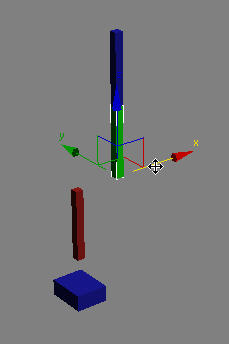

  6. 选择红色骨骼,然后在“设置模式”组中启用“操纵导致拉伸”。
    现在,当您移动绿色骨骼时,红色骨骼将拉伸到绿色骨骼所在的位置。
  7. 选择绿色骨骼,然后在“设置模式”组中启用“操纵导致拉伸”。
    现在,当您移动绿色骨骼时,红色骨骼和绿色骨骼将拉伸到绿色骨骼所在的位置。

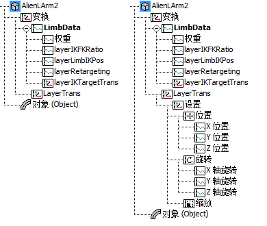

静态矩阵值/动画控制器
选择以下选项之一,以便确定角色在设置模式(从动画模式返回后)下的姿势:
  • 静态矩阵值默认情况下,设置模式处于完全静态模式,角色在设置模式下返回到的姿势由此矩阵定义。
  • 动画控制器或者,也可以将骨骼设置为使用动画控制器定义角色在设置模式下的姿势。
    默认情况下,CATBone 使用名为 SetupTM 的静态变换值,该值不会在动画编辑器中显示(由于无法对其设置动画),而只能通过 MAXScript 访问。
    设置姿势的原因是无法对其设置动画,因此,默认情况下,无法使用任何设置动画控制器。选择“动画控制器”选项之后,您将获得一个“设置”动画控制器,用作 LayerTrans(层变换)轨迹的子对象,可在“轨迹视图”中查看和编辑此控制器。
    CATbone“轨迹视图”层次,并将“设置模式”设置为:
    左图:“静态矩阵值”
    右图:“动画控制器”
    使动画控制器处于设置模式的原因是为了利用增加到设置姿势功能。您可以向设置控制器应用您自己的程序动画控制器设置,然后将分层系统与该控制器关联起来。
    您可能需要使用此功能自定义您的角色的手臂或头部继承。您只需为设置模式控制器指定一个约束,以便定义动画控制器在设置动画时所依据的基值。例如,您可以使手部朝下,但向设置“旋转”轨迹应用“注视”约束,并将高空中的某个对象指定为“注视”目标,并将胸腔指定为上方向节点。然后,您可以创建一个新对象,应用一个定位到胸腔和骨盆的“方向”约束,并使用此对象来引导肢体的设置方向。这使您能够灵活地控制肢体的行为方式,而不是仅从胸腔继承旋转。
