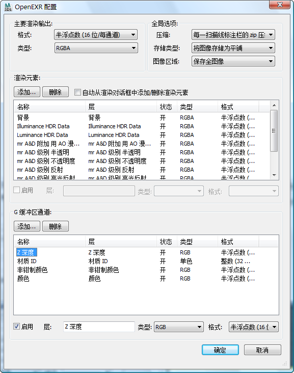

使用“OpenEXR 配置”对话框可为 OpenEXR 文件设置输出参数。可以在保存 RGBA 数据时指定格式,也可指定应保存四种标准通道中的哪个通道。
界面
“主要渲染输出”组
格式
指定输出文件中 Main 层的像素的位深度。一般而言,使用浮点精度可在后处理应用程序中实现更大的自由度,但同时会占用大量磁盘空间。
  • 全浮点数(32 位/通道) 像素值将保存为 32 位浮点值。
  • 半浮点数(16 位/通道)(默认值。)像素值将保存为 16 位浮点值。
    注: 某些用户将该选项视为“标准”OpenEXR。许多后处理应用程序仅支持该选项,无法读取带有 32 位浮点值的 EXR 文件。
  • 整数(32 位/通道) 像素值将保存为 32 位整数。
类型
决定保存在磁盘上的图像将包含红、绿、蓝和 Alpha 通道,还是只保存为灰度图像。
此选项只会影响 Main 输出层。
  • RGBA(默认值。)保存红、绿、蓝 和 Alpha 通道。
  • 单色 仅将每个像素作为灰度值保存。
“全局选项”组
压缩
用于选择要在输出文件中使用的压缩方法。可用压缩或未压缩形式存储像素。
提示: 对于快速文件系统,读取未压缩文件的速度可能要比读取压缩文件快得多。
用无损方式压缩图像可以完好地保存图像,因为像素数据未更改。用有损方式压缩图像只能大概地保存图像,图像质量可随多次保存而下降。
  • 无压缩 不压缩输出文件。
  • 行程编码(RLE) 将使用 RLE 方法对输出文件进行压缩。该方法是一种无损方法。
  • 每扫描线 zip 压缩(ZIPS)(默认值。)一次压缩输出文件一条扫描线。该方法是一种无损方法。
  • 每扫描线带 zip 压缩(ZIP) 以 16 条扫描线组成的块为单位对输出文件进行压缩。该方法是一种无损方法。
  • 基于 piz 的微波压缩(PIZ) 该方法是一种无损方法。
  • 损耗式 24 位浮点压缩(PXR24)
  • 损耗式 4x4 块压缩(固定速率)(B44)
  • 损耗式 4x4 块压缩(B44A)
存储类型
用于选择存储方式。OpenEXR 文件中的像素可以存储为扫描线或平铺。在交互显示极大图像的程序中,平铺图像文件可以实现快速缩放和平移。
  • 将图像存储为扫描线 将图像存储为扫描线。
  • 将图像存储为平铺(默认值。)将图像存储为平铺。

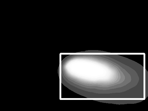

图像区域
用于选择是保存文件图像,还是基于图像中的重要信息保存裁剪版本。
  • 保存全图像(默认值。)保存图像的最高分辨率。
  • 保存区域 基于重要的像素信息保存经过裁剪的图像。3ds Max 会自动选择裁剪。
    自动裁剪:
    外边框:最高图像分辨率
    插入矩形:基于重要像素信息的“数据窗口”
    在该示例图像中,“数据窗口”将像素变化较大的区域围了起来。当选择“保存区域”时,只会保存此部分的图像。
    注: 某些合成应用程序(如 Nuke)可使用经过裁剪的区域。这样可以节省磁盘空间、内存空间和处理时间。
“渲染元素”组
使用该组中的控件可以选择和管理要保存在 EXR 文件中的元素。每个渲染元素将保存为一个独立的 OpenEXR 层。

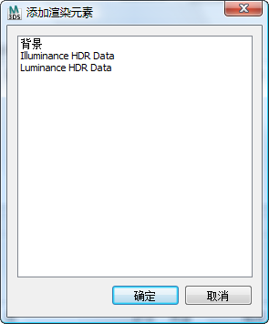

添加
单击该按钮可以打开用于选择要将哪些元素包含在 OpenEXR 输出中的“添加渲染元素”对话框。
请高亮显示列表中的一个或多个元素,然后单击“确定”。
该对话框只会列出那些已通过“渲染设置”对话框的“渲染元素”选项卡为渲染设置的元素。如果某元素已添加至 OpenEXR 列表,则该元素不会出现在此对话框中。
选择要输出的渲染元素后,3ds Max 会在此按钮下的列表中显示这些元素的名称。
删除
单击该按钮可以删除在列表中高亮显示的元素。
自动从渲染对话框中添加/删除渲染元素
启用该选项后,要保存在 EXR 文件中的元素的列表将与“渲染设置”对话框所维护的列表自动进行同步。默认设置为禁用状态。
[渲染元素列表]
列出已选定要输出的那些渲染元素;对应于每个渲染元素的层名;该层是否将包含在 EXR 文件中(“状态”);以及该层的类型和格式。
在高亮显示列表中的某一特定元素后,该列表下方的控件将变为可用状态:
启用
启用该选项后,渲染元素将以层的形式包含在 OpenEXR 文件中。禁用此选项后则不会如此。默认设置为启用。
层列表中的“状态”列表示是已启用(“打开”)还是未启用输出(“关闭”)。
层
显示已高亮显示的元素对应的层名。
类型
用于选择输出类型。总体上,对于 EXR 文件,这些选项均相同:参见类型。
格式
用于选择输出格式。总体上,对于 EXR 文件,这些选项均相同:参见格式。
注: 可以对列表中超过一个元素的“启用”状态、“类型”和“格式”进行更改,方法如下:按 Ctrl 键并同时单击,或者按 Shift 键并同时单击,高亮显示多个元素。高亮显示多个元素后,“层”字段将禁用。
“G 缓冲区通道”组
使用该组中的控件可以选择和管理要保存在 EXR 文件中的 G 缓冲区通道。每个通道将保存为一个独立的 OpenEXR 层。

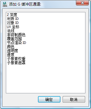

添加
请高亮显示列表中的一个或多个通道,然后单击“确定”。
注: “材质 ID”和“对象 ID”通道是在场景本身中设置的通道。其他 G 缓冲区通道是基于场景几何体、动画和渲染设置自动生成的。
在选择要输出的通道后,3ds Max 将在此按钮下方的列表中显示这些通道的名称。
删除
单击该按钮可以删除在列表中高亮显示的通道。
[G 缓冲区通道列表]
列出已选定要输出的那些 G 缓冲区通道;对应于每个渲染元素的层名;该层是否将包含在 EXR 文件中(“状态”);以及该层的类型和格式。
启用
启用该选项后,G 缓冲区通道将以层的形式包含在 OpenEXR 文件中。禁用此选项后则不会如此。默认设置为启用。
层
显示已高亮显示的 G 缓冲区通道对应的层名。
类型
用于选择输出类型。总体上,对于 EXR 文件,这些选项大多相同(参见类型),但 G 缓冲区通道类型还可存储以下坐标数据:XY、XYZ 或 UV。
格式
注: 可以对列表中超过一个通道的“启用”状态、“类型”和“格式”进行更改,方法如下:按 Ctrl 键并同时单击,或者按 Shift 键并同时单击,高亮显示多个通道。高亮显示多个通道后,“层”字段将禁用。
