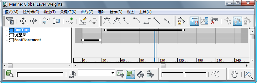

要编辑范围,请执行下列操作:
  1. 在“层管理器”卷展栏上,单击 (摄影表: 层范围)。此时将以单个堆栈的形式显示各个层。
    范围视图
  2. 可以按照 3ds Max 中的平常操作方式,挤压、拉伸和移动层范围。还可以反转层范围。

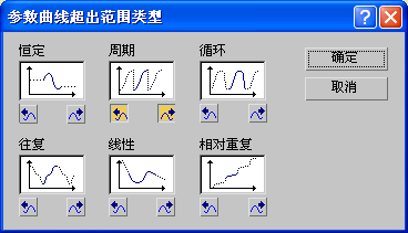

设置层的循环播放选项
要访问该层的循环播放选项,请单击“参数曲线超出范围类型”按钮。
您可能已在某个层上设置了动画,并且您希望按某种方式重复此动画。此动画可以是一个类似于胸腔上的呼吸运动或短期行走循环的简单操作。可使用范围视图设置整个层的循环播放选项。
请记住,将单独循环装备上的每个控制器,因此,要同时循环整个层,您可能需要手动设置层时间范围(请参见下文)。

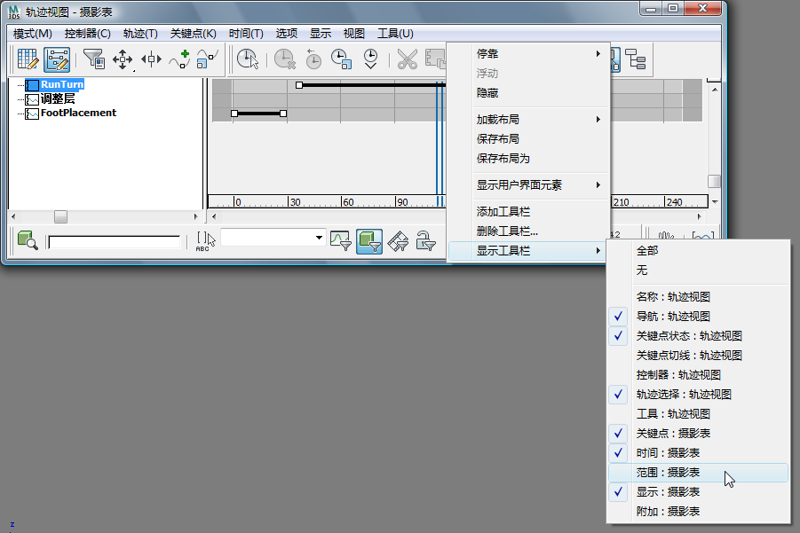

要在动画层上使用位置范围,请执行下列操作:
  1. 在“摄影表”模式下,右键单击“轨迹视图”的工具栏区域。
  2. 从菜单中选择“显示工具栏”“范围: 摄影表”。
    3ds Max 将打开“范围”工具栏。
  3. 单击 (“位置范围”)。
  4. 按照平常操作方式编辑“层范围”。
