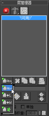

  3. 在命令面板上,单击 (“运动”面板)。
    这将打开 CAT 运动控制界面。
  4. 在“层管理器”卷展栏上,添加绝对动画层。
    在“轨迹视图”中,“层”轨迹现在是折叠的,但可展开。

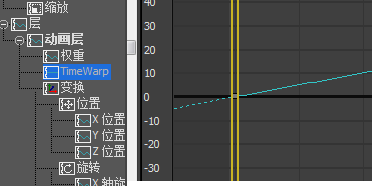

  5. 在“轨迹视图”中展开“层”轨迹,然后展开基本动画层轨迹。
  6. 在“层管理器”卷展栏的底部,单击“时间扭曲”右侧的 按钮。

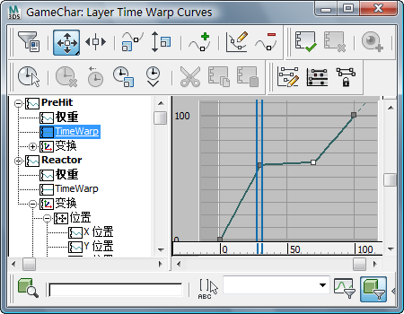

    此设置将在“动画层”轨迹下添加“时间扭曲”轨迹。默认情况下,时间扭曲是线性的,因此它没有任何效果,但可以通过编辑此曲线修改时间扭曲效果,就像“轨迹视图”中的任何曲线一样。
    单击 按钮也将打开新的“轨迹视图”窗口,只显示 CAT 对象层次的“动画层”分支。这便于快速访问“时间扭曲”曲线。
显示“时间扭曲”曲线的曲线编辑器
