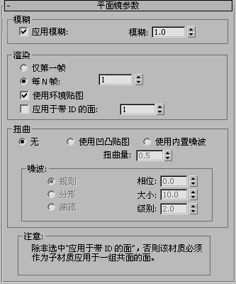

- 在“平面镜参数”卷展栏
“渲染”组中,启用“应用于带 ID 的面”,并选择镜像面将拥有的材质 ID 号。

“模糊”组
- 应用模糊
- 打开过滤,对贴图进行模糊处理。
启用“应用模糊”后,抗锯齿也应用到“扭曲”效果中,如果有的话。
- 模糊
- 根据生成的贴图与对象的距离,影响贴图的锐度或模糊程度。贴图距离越远,模糊就越大。模糊主要是用于消除锯齿。对于所有贴图使用少量模糊设置,以避免在一定距离像素细节减少时出现闪烁或锯齿,这不失为一种好方法。默认设置为 1.0。
“渲染”组
- 仅第一帧渲染器仅在第一帧上创建自动平面镜。
- 每 N 帧渲染器基于微调器所设置的帧速率来创建自动平面镜。
- 使用环境贴图
- 禁用该选项后,平面镜将在渲染期间忽略环境贴图。如果场景中包含镜面,并且您正在对照平面环境贴图进行对位,则应禁用该控件。屏幕环境贴图在 3D 空间中的存在方式与其他环境贴图类型不同,且无法正确渲染。默认设置为启用。
- 应用于带 ID 的面
- 在需要指定平面镜的位置指定材质的 ID 号。
可以将平面镜材质指定给对象,无需使其成为多维/子对象材质的组件。限制该对象上的其他面必须能够使用同一材质的非镜像属性(它的漫反射颜色等等)。如果其他的面需要完全不同的材质特性,则需要使用多维/子对象材质。
例如,如果有一个对象,比如是长方体,其每个面都有唯一的材质 ID,则可以使用“应用于带 ID 的面”来指定将显示平面镜反射的长方体的一侧。该长方体剩余的面将会拥有相同的材质特性,但却没有反射。
“扭曲”组
要模拟不规则曲面,可以扭曲平面镜反射。扭曲可以基于凹凸贴图,也可以基于内置在“平面镜”材质中的噪波控件。
- 扭曲量
- 调整反射图像的扭曲量。这是唯一能够影响扭曲量的值。不管凹凸贴图的数量微调器设置多高,或“噪波”设置多极端,如果该“扭曲量”设为 0,就不会在反射中出现扭曲。在选择“无”之后,这个控件处于非活动状态。
“噪波”组
只有将“使用内置噪波”选为活动的扭曲类型,此组中的控件才处于活动状态。
- 规则生成普通噪波。基本上与“层级”设置为 1 的“分形”噪波相同。当噪波类型设为“规则”时,“级别”微调器处于非活动状态(因为“规则”不是分形功能)。
- 分形使用分形算法生成噪波。“级别”设置确定分形噪波的迭代次数。
- 湍流生成应用绝对值函数来制作故障线条的分形噪波。
- 相位
- 控制噪波函数的动画速度。对噪波使用一个 3D 噪波函数,以便前两个参数是 U 和 V,而第三个参数是相位。
可以将该参数设置动画以设置噪波效果的动画。
- 大小
- 设置噪波功能的比例。此值越小,噪波碎片也就越小。
- 级别
- 设置湍流(作为一个连续函数)的分形迭代次数。
