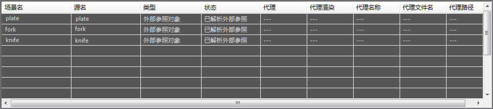

“外部参照实体”列表包含每个外部参照实体的以下信息:
- 场景名主(当前)场景中实体的名称。默认情况下,主场景中的实体名称与源文件中的实体名称相同。如果在命令面板中更改了实体名称,则该名称将在“外部参照实体”列表中更新。
- 源名源文件中实体的名称。不能从主文件中更改此名称。如果源文件中的实体名称发生改变,则主文件中的外部参照将无法解析。
- 类型实体是否为外部参照对象、控制器或者材质。
- 状态
通常此字段显示“外部参照已解析”以指明该外部参照有效。当无法解析外部参考时,此字段显示“无法解析外部参照”,无法解析的外部参照指出主文件和源之间的实体之间不再有连接。多种原因会导致这种情况。例如,源文件中的实体可能被重命名或删除,或文件找不到。
注: 如果解析交叉引用的的外部参照对象,单击“更新”时这些对象会再度解析。
- 代理是否为实体启用代理。在“代理对象”卷展栏上启用或禁用外部参照实体的代理。禁用代理时显示“–––”,启用代理时显示“启用”。
可以使用“代理对象”卷展栏指定代理对象。
- 代理渲染是否在渲染中使用代理渲染外部参照对象时显示“–––”而渲染代理对象时显示“启用”。
- 代理名称将用作外部参照对象的代理对象的名称。
- 代理文件名用于外部参照对象的包含代理对象的文件的名称。
- 代理路径用于外部参照对象的代理对象文件的路径
