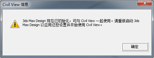

要在安装 3ds Max 后启动 Civil View,请选择“Civil View”菜单 “初始化 Civil View”。3ds Max 将显示初始化对话框。选择初始化设置并单击“确定”后,会出现一个对话框,提示您重新启动 3ds Max。
单击“确定”关闭警告,然后关闭并重新启动 3ds Max 以开始使用 Civil View 功能。

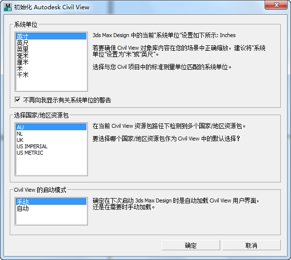

界面
系统单位
选择在处理 Civil View 模型时要使用的“系统单位”。Civil View 项目通常使用米或英尺。
  • 不再向我显示有关系统单位的警告禁用时,如果系统单位不是米或英尺,Civil View 会显示一条警告。禁用此选项时,仅在此对话框中显示一次警告。
选择国家/地区资源工具包
选择要在 Civil View 中使用的国家/地区资源工具包。
该设置是首选项,可以在 Civil View“首选项”对话框 “资源包路径”面板上进行更改。
Civil View 的启动模式
启用后,当启动 3ds Max 时,3ds Max 将启动 Civil View。禁用时,必须在每个 3ds Max 会话中通过选择“Civil View”“启动 Civil View”明确启动 Civil View。
该设置是首选项,可以在 Civil View“首选项”对话框 “常规”面板上更改。
