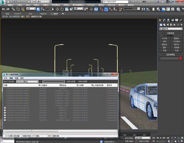

“导入的对象管理器”面板提供了所有导入的几何体的概述。从该面板,可以在单个操作中更新所有导入的数据,并检查导入的数据的状态以快速查明可视化是否与源设计数据不同步。
