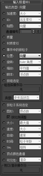

“输入标准”子操作符
“输入标准”复制当前粒子系统中的常规粒子属性,如位置、速度、缩放等。除没有“代理系统索引”控件以外,这些参数与“输入代理”子操作符相同。
此外,“输入标准”还允许包含其他属性:
可见性
这是布尔数据类型;粒子将隐藏或可见。这些选项包括:
  • 视口该属性为所有“显示”操作符所共用。
  • 渲染该属性为所有“渲染”操作符所共用。
  • 按操作符该属性适用于特定的“显示”或“渲染”操作符。选择此属性,然后使用“视口/渲染操作符”按钮选择操作符。
请记住,每个“显示”和“渲染”操作符都有自己的“可见 %”参数。该参数是独立的,且与“数据”操作符中的“可见性”属性无关。标准“显示”和“渲染”操作符遵从“数据”操作符中的可见性数据控制。显示数据和显示脚本也遵循可见性数据控制。
