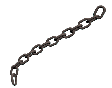

Bullet Physics
“Bullet Physics”类别包含几个节点,支持根据 Bullet Phsics 引擎创建刚体模拟。您可以创建一个世界并添加对象和属性,然后在更新世界后,获得世界空间的变换。
MCG 1 DOF 旋转弹簧控制器MCG 3 DOF 旋转弹簧控制器这两个基于 MCG 的采样控制器是使用 Bullet Physics 节点构建的模拟示例。
有关如何使用 Bullet Physics 节点创建自己的模拟的概述,请参见构建 Bullet 刚体模拟
