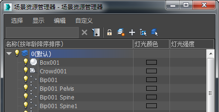

从“场景资源管理器”中移除列:
- 将列标签垂直拖离其位置,直至鼠标光标变为 X 图标。
移除“灯光颜色”列
- 释放鼠标按钮。
注: 不能移除“名称”列。
