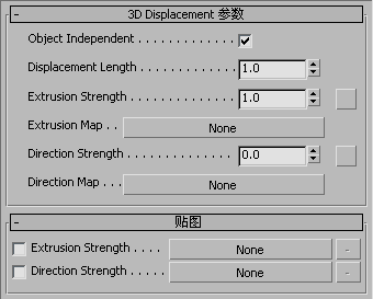

“3D 置换参数”卷展栏
注: 在“因子”和“方向强度”控件右边的按钮是明暗器快捷键按钮。单击其中一个按钮可显示材质/贴图浏览器,以便可以向该组件指定明暗器。向组件指定贴图或明暗器之后,此按钮显示字母“M”,“明暗器”卷展栏上的同等按钮将显示贴图或明暗器名称。
独立对象
启用此选项后,位移效果与对象边界框大小无关。禁用此选项后,位移效果与对象大小成比例。默认设置为启用。
基于对象大小缩放置换是标准 3ds Max 置换贴图的默认行为。
位移长度
当启用“独立对象”,而挤出贴图以 100%(白色)显示并且“挤出强度”为 1.0 时,该选项表示位移的长度。降低挤出贴图中的灰度级别或减小“挤出强度”的其他值,会缩放位移量。当禁用“独立对象”时,忽略该值。默认设置为 1.0。
挤出强度
控制位移高度。该值是一个倍增值:对于默认值 1.0,贴图效果不变。较大的值增强贴图的效果,较小的值减弱效果。默认设置为 1.0。
挤出贴图
单击此选项可显示材质/贴图浏览器并选择用于位移的贴图。位移贴图应用贴图的灰度来生成位移。在 2D 图像中,较亮的颜色比较暗的颜色更多的向外突出,导致几何体的 3D 置换。
方向强度
控制方向明暗器的强度。默认设置为 0.0。
注意: 添加方向明暗器不会产生可视效果,除非将“方向强度”设置为大于其默认值零。(“方向强度”值小于零不会有效果。)
方向贴图
单击此选项可显示材质/贴图浏览器并选择用于贴图方向的明暗器。根据明暗器输出或贴图像素的 RGB 值,位移方向会出现扰动。“红”值在 U 轴上偏移,“绿”值在 V 轴上偏移,而“蓝”值在 W 轴上偏移(使用对象局部 UVW 坐标)。
“贴图”卷展栏
使用该卷展栏上的控件可以向“因子”或“方向强度”参数指定贴图或明暗器。单击一个组件的按钮可显示材质/贴图浏览器,并指定贴图或明暗器。使用左侧的切换可启用或禁用贴图的效果。
每个主明暗器按钮右侧的按钮用于可以返回多个参数的明暗器。如果将返回多个参数的明暗器指定给组件,则按钮的工具提示将显示参数的名称。
