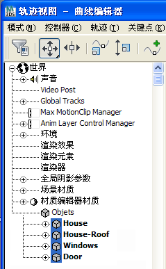

使用轨迹视图进行选择
“轨迹视图”提供了用于编辑动画轨迹的高级方法。此外,该视图的“层次”列表按名称和层次显示场景中的所有对象。使用“轨迹视图”,可以通过单击“层次”列表中的对象图标选择场景中的任一对象。
过程
可以使用“曲线编辑器”和“摄影表”中的“轨迹视图”选择功能。以下过程说明了“曲线编辑器”的用法;在“摄影表”中可使用相同的方法。
要打开“轨迹视图”并显示和选择对象,请执行以下操作:
  1. 在主工具栏上单击“曲线编辑器(打开)”。
  2. 单击列表中的任一立方体图标以选择命名对象。
可进行以下几种选择:
可以仅为了按名称选择对象而打开“轨迹视图”窗口。缩小窗口直至只显示部分层次,然后将窗口移到屏幕中适合的区域。
