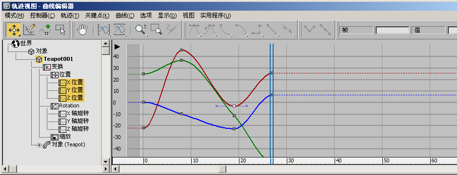

曲线编辑器简介
曲线编辑器是一种轨迹视图模式,可用于处理在图形上表示为函数曲线的运动。使用它,您可以查看运动的插值:3ds Max 在关键帧之间创建的对象变换。使用曲线上的关键点及其切线控制柄,可以轻松查看和控制场景中各个对象的运动和动画效果。替代模式为摄影表,用于直接使用关键点而不是曲线。
“曲线编辑器”界面由菜单栏、工具栏、控制器窗口和关键点窗口组成。在界面的底部还拥有时间标尺、导航工具和状态工具。
