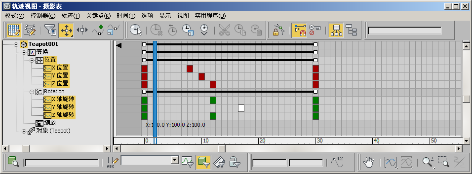

与“曲线编辑器”不同,摄影表有两种模式:“编辑关键点”和“编辑范围”。这些模式可影响“关键点”窗口中的显示。
编辑关键点模式
“编辑关键点”处于活动状态时,关键帧以矩形内的长方体显示在栅格上。代码带有颜色的关键点显示哪一帧被设置为关键帧(位置是红色、比例是黄色、旋转是绿色,等等。)
带有颜色的关键点
“摄影表”关键点现在以框内的矩形显示,所以可以容易的快照子帧关键点,关键点在两帧之间。充满框的关键点在帧上,小矩形的关键点是子帧。
子帧关键点
与“曲线编辑器”类似,“摄影表”允许使用关键点之上的软选择。这在处理大量关键点时极其有用。例如在运动捕获数据文件中。将它与缩放关键点结合来操纵运动数据。
“摄影表”关键点的软选择。
