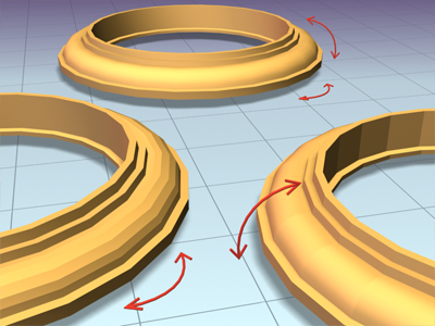

“平滑”组
左图:平滑长度
右图:平滑宽度
后面:同时平滑长度和宽度
- 平滑长度
- 沿着路径的长度提供平滑曲面。当路径曲线或路径上的图形更改大小时,这类平滑非常有用。默认设置为启用。
- 平滑宽度
- 围绕横截面图形的周界提供平滑曲面。当图形更改顶点数或更改外形时,着类平滑非常有用。默认设置为启用。

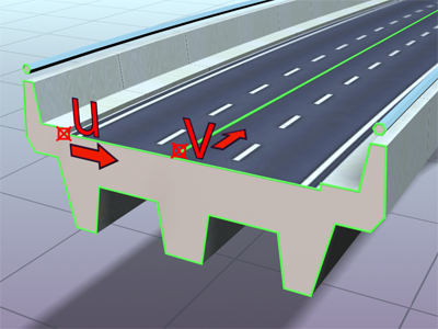

“贴图”组
用于在道路上创建线的位图
显示放样 U 向和 V 向维度的贴图路线

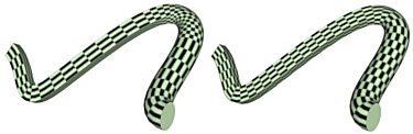

- 决定沿着路径长度和图形宽度路径顶点间距如何影响贴图。启用该选项后,将忽略顶点。将沿着路径长度并围绕图形平均应用贴图坐标和重复值。如果禁用,主要路径划分和图形顶点间距将影响贴图坐标间距。将按照路径划分间距或图形顶点间距成比例应用贴图坐标和重复值。
将“规格化”应用于放样前后

图形材质 ID 用于为道路提供两种材质:用于支撑物和栏杆的水泥,带有白色通车车道的沥青
