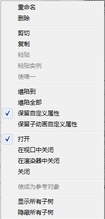

修改器堆栈右键单击菜单
通过右键单击修改器堆栈显示可以启用一些用于管理修改器的命令。如果某些选项不适用于当前修改器,则处于不可用状态。例如,“使唯一”选项只有在选择实例化修改器的时候才可用。
修改器堆栈右键单击菜单的主要用途如下:
