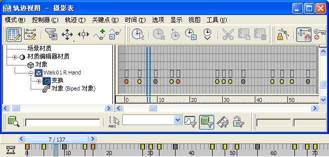

轨迹视图中和轨迹栏上带颜色编码的关键点
在轨迹视图中和轨迹栏上显示的 Biped IK 关键点使用以下颜色方案:
其他所有关键点都使用默认的颜色:灰色。
