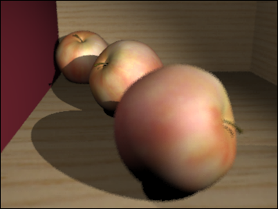

使用景深控制焦点的相同场景
中间的苹果比其他两个更清晰。

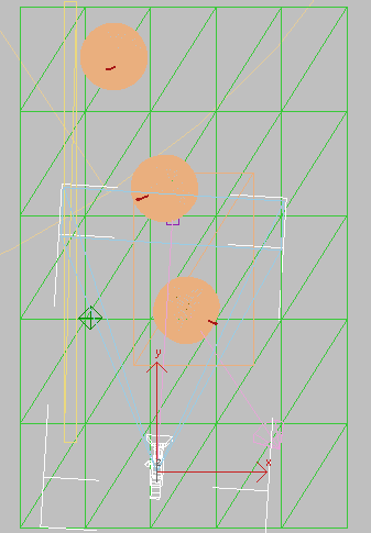

摄影机的目标距离确定焦平面。焦平面是场景完全位于焦点上的与摄影机的距离。
焦平面与摄影机相关联
此处将焦平面设置为中间的苹果,就像上一个渲染一样。

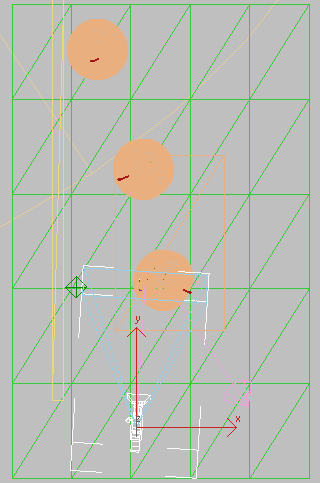

焦平面与摄影机相关联
此处将焦平面设置为最近的苹果,就像下面的渲染一样。
