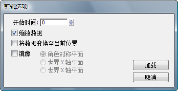

“剪辑选项”对话框
加载保存的剪辑时将打开此对话框。
开始时间
剪辑开始时的帧。
缩放数据
如果启用,所保存数据的大小将调整为当前装备的“CATUnits 比”设置。请参见了解 CATUnits。
将数据变换至当前位置
如果启用,动画将偏移至从装备的当前位置开始。
镜像
如果启用,将基于选定坐标平面进行动画数据的镜像。
  • 角色对称平面 角色从左至右进行自我镜像。
  • 世界 Y 轴平面 角色基于世界 YZ 平面进行镜像。
  • 世界 X 轴平面 角色基于世界 XZ 平面进行镜像。
