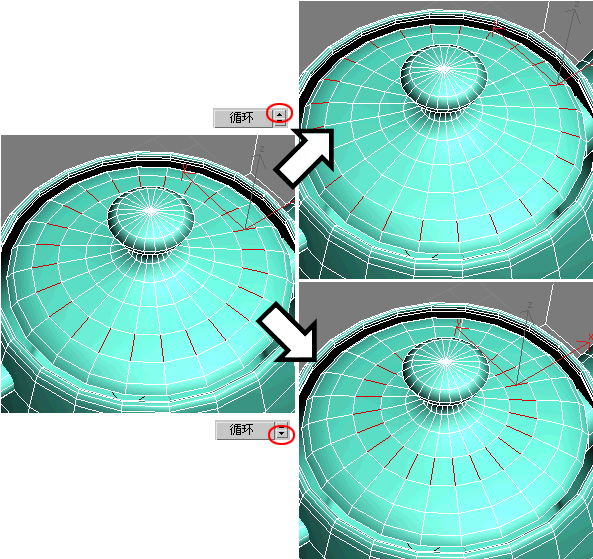

[循环移动]
- “循环”按钮旁边的微调器允许您在任意方向将选择移动到相同循环中的其他边,即相邻的对齐边。如果您选择了环形,则可以使用该功能选择相邻的环形。只适用于“边”和“边界”子对象层级。
左:原始环形选择
右上:向上循环平移可以将选择部分向外移动。
右下:向下循环平移可以将选择部分向内移动。
要以选择的方向展开选择,请在按下 Ctrl 键的同时单击上或下微调器按钮。要以选择的方向缩小选择,请在按下 Alt 键的同时单击上或下微调器按钮。
