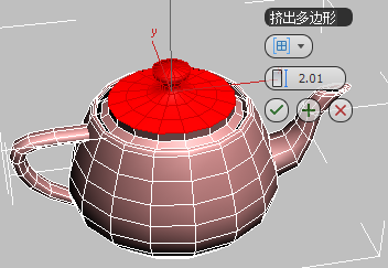

以下主题介绍用于编辑“可编辑多边网格”曲面的工具的设置。这些设置用于交互式操纵模式,在这种模式下可以参数化方式调整设置并立即在视口中查看结果。
默认情况下,本部分介绍的大部分设置均使用小盒,这是一种“画布内”界面,其中包含一个动态标签和一组附加在视口上的按钮。小盒在“启用小盒控件”处于启用状态时可用;禁用时,软件使用标准设置对话框,如下图所示。两个接口效果相同。
当“启用小盒控件”处于禁用状态时,可编辑多边形设置使用标准对话框。

左:鼠标光标不在控件上方,因此小盒标签只显示功能名称。
右:鼠标光标位于“高度”控件上方。
要重新定位助手,请拖动其标题。之后它将保持在新位置。
当鼠标光标位于控件上方时,图标变为一对上下箭头:
