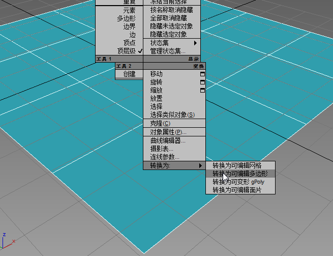

  2. 将“平面”对象转换为“可编辑多边形”格式。如果不知道如何使用,请继续执行该步操作;否则,转化后跳到下一步。
    要转化对象,请在“透视”视口中右键单击一次,以退出“创建”模式。此时,将会选中该对象。在“透视”视口中再次单击右键,然后在“变换”象限的底部选择“转换为”“转换为可编辑多边形”。或者,应用“编辑多边形”修改器。
    此时,该对象便成为可编辑多边形,而命令面板切换为“修改”面板。
