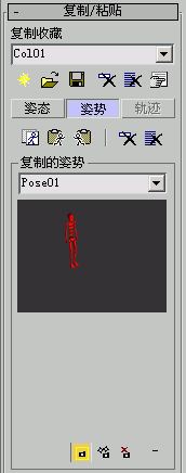

过程
要复制姿势,请执行以下操作:
  1. 选择一组定义要复制的 Biped 姿态部位的 Biped 部位。
  2. 在“复制/粘贴”卷展栏上,单击 (“创建集合”),然后将新集合重命名为 Biped Posture。
  3. 单击 (“姿态”)以切换“姿势”模式,然后单击“复制姿态”。缩略图显示在“复制姿势”下拉列表下面的图像窗口中。
  4. 可以在“复制姿势”的名称字段中编辑名称来重命名姿势。选定 Biped 对象集合的姿势已复制到此列表中。可以检索这些姿势并降其粘贴(或粘贴相反)到任意 Biped 的任意帧中。
要粘贴姿势,请执行以下操作:
    注: 在粘贴姿势之前启用 会自动为所有更改姿势的对象设置关键点。
  1. 从姿势下拉列表中选择要复制的“姿势”。
  2. 选择要粘贴到其中的 Biped,或移动到同一 Biped 的其他帧。
  3. 单击 (“粘贴姿态”)。
    复制的姿势便粘贴到了选中的 Biped 中。选定了 Biped 的哪个部位并不重要,因为粘贴了最近一次复制的 Biped 所有部位的姿势。
    警告: 如果在 处于禁用状态时粘贴姿势,则不会设置关键点。如果要为粘贴的姿态设置关键点,必须在对象仍处于选定状态的情况下单击 character studio“关键点信息”卷展栏 (“设置关键点”)按钮。

要复制 Biped 完整姿势,请执行以下操作:
  1. 选择要复制其姿势的 Biped 的任意部位。
  2. 在“复制/粘贴”卷展栏上,单击 (“创建集合”),然后将新集合重命名为 Biped Pose。
  3. 单击 (“复制姿势”)。
  4. 前进到新一帧中或选中其它 Biped。
  5. 启用 。
  6. 单击 (“粘贴姿势”)或 (“向对面粘贴姿势”)。
    提示: 可以使用“粘贴相反姿势”来创建均衡的奔跑和行走循环。
