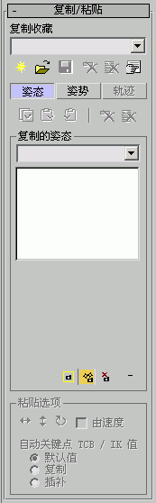

“复制/粘贴”卷展栏
“复制/粘贴”卷展栏上的控件允许复制 Biped 某个部位的姿势、姿态或轨迹信息,然后将它们粘贴到 Biped 的另一部位,或从一个 Biped 复制粘贴到另一个 Biped。
可以复制三类信息:
注: 复制的信息将存储在当前复制集合中(参见下列内容)。
复制集合
复制集合用于通过将复制的姿势、姿态和轨迹信息组合在一起,使这些信息的管理更加轻松。从而可以当复制的动画数据在一个会话中的文件之间进行传输时改进其组织方式。
注: 在复制 Biped 姿势、姿态或轨迹之前必须先创建一个复制集合。

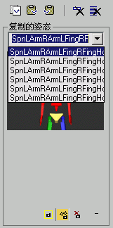

在 character studio 中,可以针对以下三个模式之一保存多个复制/粘贴缓冲区:“姿态”、“姿势”和“轨迹”。它们在“复制的姿势”/“复制的姿态”/“复制的轨迹”下拉列表中是可用的;“粘贴”按钮使用的活动缓冲区的名称可以在列表顶部看到。缩略图视图是已保存活动缓冲区的预览。
缓冲区连同 MAX 场景文件一同保存,且即使重新设置后,在 3ds Max 会话中仍然可用。
缓冲区的默认名称取决于您所在的模式。在姿态和姿势模式中,缓冲区的名称包含选定躯干部位的缩写名称,并后跟序列号。例如,RArmRFing1 是 Biped 右胳膊和手指的“姿势”或轨迹的第一个缓冲区。在“姿势”模式中,缓冲区名称通常由“Pose”加上一个后续数字组成。例如,Pose03。
要使用定制名称来命名缓冲区并激活它,那么突出显示在缓冲区列表顶部的名称字段,然后输入新名称。

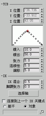

示例:要在粘贴姿态时设置 TCB/IK 值,请执行以下操作:
  1. 创建一个 Biped,然后 创建一个新集合。将其命名为 Hands。
  2. 选择 Biped 的右手,然后在“关键点信息”卷展栏上 设置一个关键点。
  3. 在“TCB”组中,将“缓入”设置为 10,“缓出”设置为 50,三个 TCB 值全部设置为 5。
  4. 在“IK”组中,将“IK 混合”设置为 0.5。选择“对象 [对象空间]”选项。然后 设置另一个关键点。
  5. 在“复制/粘贴”卷展栏上,确保处于“姿态”模式,然后单击 (复制姿态)。
  6. 在原始 Biped 旁边创建一个新的 Biped。在其右手旁边创建一个长方体。
    原始 Biped(左侧)和带有长方体的新 Biped(右侧)
  7. 在“IK”组中,通过单击 (“选择 IK 对象”),然后在视口中单击长方体,将 Biped 的手约束到该长方体。确保已选中“躯干 [躯干空间]”选项。
  8. 在“关键帧工具”卷展栏上,禁用“单独 FK 轨迹”“手臂”。然后启用 。
  9. 在“粘贴选项”组中,将“自动关键点 TCB/IK 值”设置为“默认值”。
  10. 单击 (“粘贴姿态”)。
    手采用复制的姿态,并且关键点的 TCB 和 IK 值都设置为默认值。同时将设置整个手臂的关键点。
  11. 转到第 30 帧并启用“单独 FK 轨迹”“手臂”。
  12. 将“自动关键点 TCB / IK 值”设置为“复制”,然后 粘贴姿态。
    复制的值信息将传输到这个新的关键点。关键点值中“缓入/缓出”现在为 10 和 50,TCB 为 5,“IK 混合”为 0.5。长方体仍为“IK 对象”,“对象空间”仍保持选中状态。还要注意,手是唯一设置关键点的肢体。
  13. 转到第 15 帧,将“自动关键点 TCB / IK 值”设置为“插补”,并再次 粘贴姿态。
    这个新关键点提高了基于前面和后面关键点的值,将“缓入”/“缓出”设置为 5 和 25,“TCB”设置为 15,“IK 混合”设置为 0.25。此外,从上一关键点选择“躯干空间”。
界面
创建集合
清除当前集合名称以及与之关联的姿势、姿态和轨迹。
加载集合
加载 CPY 文件,并在“复制集合”下拉列表的顶部显示其集合名称,并使其处于活动状态。
保存集合
保存存储在 CPA 文件的当前会话活动集合中的所有姿态、姿势和轨迹。
删除集合
从场景中删除当前集合。
删除所有集合
从场景中删除所有集合。
Max 加载首选项
显示一个对话框,其中包含打开场景文件时可采取操作的选项。
保留现有收藏
启用后,将 Biped 设置为加载时覆盖现有“复制/粘贴缓冲区”。默认设置为禁用。
加载收藏
启用后,将 Biped 设置为从传入文件加载“复制/粘贴”缓冲区,以附加当前缓冲区。默认设置为启用。
姿势、姿态和轨迹
选择其中一个按钮来选择要进行复制和粘贴的信息种类。复制/粘贴按钮更改为表明当前模式。默认设置为“姿势”。
“复制/粘贴”按钮
这些按钮根据当前模式而变化,如姿势、姿态和轨迹中所述。
删除选定项
删除选定的姿态、姿势或轨迹缓冲区。选定的缓冲区是活动的,它的名称通常显示在“复制的姿势”/“复制的姿态”/“复制的轨迹”列表中。
全部删除
删除“复制的姿态/姿势/轨迹”列表中的所有缓冲区。
