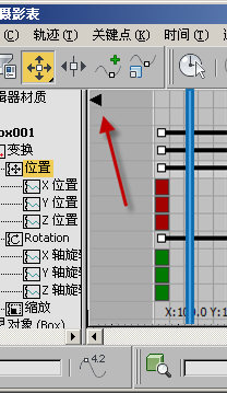

切换控制器窗口
在“轨迹视图”对话框(“曲线编辑器”和“摄影表”模式)的“关键点”窗口中中提供了用于切换控制器窗口的控件。该控件是一个黑色三角形,“控制器”窗口可见时指向左侧,隐藏时指向右侧,如上图所示。要切换“控制器”窗口,请单击该三角形。使用该功能隐藏“控制器”窗口后,您可以最大化可用空间以编辑关键点。
提示: 在“自定义用户界面”对话框上,通过在“组: 主 UI”“类别: 轨迹视图”中执行“显示/隐藏控制器窗口”操作,也可以进行此切换。
