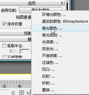

选择要在其上进行绘制的对象材质中的贴图类型。单击按钮以打开可用贴图类型的列表:
从列表中选择贴图类型。例如,要使用“标准”材质绘制对象的颜色,请选择“漫反射颜色”贴图。
如果贴图类型没有指定位图图像文件,选择贴图类型后将打开“创建纹理”对话框。否则“视口画布”将在现有的位图上进行绘制。
