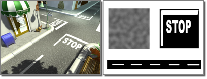

左:场景使用不同的贴图通道将同一贴图的不同副本放置到不同的位置。
右:这三幅贴图用来创建街道和在街道上面绘制的交通线标
