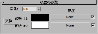

要更改一组方块的颜色,请执行以下操作:
  1. 在“棋盘格参数”卷展栏中,单击色样以显示颜色选择器。
  2. 调整颜色。
  3. 单击“关闭”。
要使用一组方块的贴图,请执行以下操作:
要柔化两个棋盘格颜色之间的边缘,请执行以下操作:
要交换两个棋盘格组件,请执行以下操作:
界面
柔化
模糊棋盘格之间的边缘。很小的柔化值就能生成很明显的模糊效果。
交换
切换两个棋盘格的位置。
颜色 #1
设置一个棋盘格的颜色。单击可显示颜色选择器。
颜色 #2
贴图
选择要在棋盘格颜色区域内使用的贴图。例如,可以在一个棋盘格颜色内放置其他的棋盘。
复选框能够启用或禁用其关联贴图。
