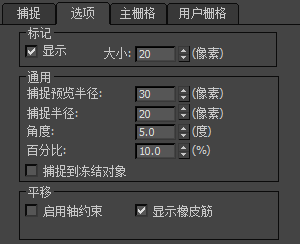

“栅格和捕捉设置”对话框的“选项”面板可以设置与捕捉相关的选项。

  4. 在对话框上,单击“选项”选项卡。
    在“常规”组中,将“捕捉预览半径”设置为 30 像素并且将“捕捉半径”设置为 20 像素。使用捕捉的同时可以打开该对话框。

界面
注: 运行时生成“栅格和捕捉设置”对话框的布局。因此,可能与此处显示的图看起来略微不同。
“标记”组
提供影响捕捉点可视显示的设置。
显示
切换捕捉指南的显示。禁用时,捕捉仍然起作用,但捕捉光标不会显示。
大小
以像素为单位设置捕捉“击中”点的大小。这是一个框形的图标,表示源或目标捕捉点。
“通用”组
捕捉功能包括易于使用的几个增强功能。使用捕捉时,如果光标出现在小于捕捉预览半径 距离但大于捕捉半径 距离的潜在捕捉点的距离内,则捕捉光标跳到该点作为捕捉发生位置的预览,但实际上没有发生捕捉。
要将预览点用作捕捉点,请根据上下文单击或释放鼠标按钮。如果不是这种情况,则继续将光标移向潜在的捕捉点,以便光标出现在等于或小于“捕捉半径”值的距离内,进行捕捉。
提示: 为了获得最佳效果,请保持“捕捉预览半径”值比“捕捉半径”值多 10 像素或更多。这样就可以在实际发生捕捉之前预览任何捕捉。
捕捉预览半径
当光标与潜在捕捉到的点的距离在“捕捉预览半径”值和“捕捉半径”值之间时,捕捉标记跳到最近的潜在捕捉到的点,但不发生捕捉。默认设置是 30。
当捕捉到预览点为高亮显示时,释放或单击鼠标按钮(取决于上下文)以捕捉当前选择的位置。或者,使用显示的捕捉点之前,通过重复按 Alt+Shift + S 键可以在可用的预览点和捕捉点之间循环。
注: 通常将“捕捉预览半径”值设置为比“捕捉半径”值高,以便预览发生在捕捉之前。如果试图将“捕捉预览半径”值设置为小于“捕捉半径”值,则 3ds Max 将减小后者以使二者相等。这样就有效地禁用了预览,以便只有捕捉有效。
捕捉半径
以像素为单位设置光标周围区域的大小,在该区域内捕捉将自动进行。默认设置为 20。
注: 通常应将“捕捉半径”值设置为比“捕捉预览半径”值低,以便预览发生在捕捉之前。如果试图将“捕捉半径”值设置为大于“捕捉预览半径”值,则 3ds Max 将增大后者以使二者相等。这样就有效地禁用了预览,以便只有捕捉有效。
角度
当“角度捕捉”处于活动状态时,设置朝给定轴旋转的对象增量(度数)。角度捕捉也影响以下方面:
  • 摇移/环游摄影机控件
  • 视野和侧滚摄影机设置
  • “聚光区”和“衰减区”灯光角度
有关详细信息,请参见角度捕捉。
百分比
当“百分比捕捉”处于活动状态时,设置缩放变换的百分比增量。
有关详细信息,请参见百分比捕捉。
捕捉到冻结对象
启用该选项后,将启用捕捉到冻结对象。默认设置为禁用状态。该选项也位于“捕捉”快捷菜单中,按住 Shift 的同时右键单击任何视口,可以进行访问,同时也位于捕捉工具栏中。键盘快捷键为 Alt+F2。
“平移”组

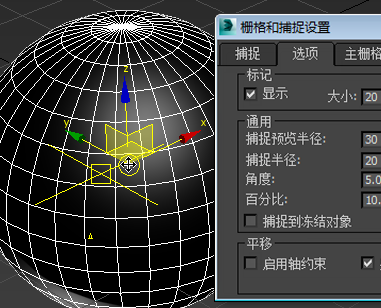

启用轴约束
启用此选项并通过“移动 Gizmo”或“轴约束”工具栏使用轴约束移动对象时,会将选定的对象约束为仅沿指定的轴或平面移动。禁用此选项后,将忽略约束,并且可以将捕捉的对象平移任何尺寸(假设使用 3D 捕捉)。
此外,启用“轴约束”时,将在移动 Gizmo 轴的交点(即轴点)处显示一个圆。而如果不拖动 Gizmo,而是拖动该圆,则捕捉会暂时关闭“启用轴约束”,忽略约束,并且对象将在屏幕空间内移动。作为一种视觉指示器,当此模式处于活动状态时,Gizmo 的所有轴和平面元素都将变为黄色。松开鼠标按钮后,“启用轴约束”将会立即重新变为活动状态。
在“移动 Gizmo”上拖动圆图标将会暂时禁用“启用轴约束”,以允许对象自由移动。
将根据您使用 Gizmo 或几何体的哪个部分移动对象,对“轴约束”工具栏上的按钮进行交互式更新。
该选项也位于“捕捉”快捷菜单中,按住 Shift 的同时右键单击任何视口,可以进行访问,同时也位于捕捉工具栏中。键盘快捷键为 Alt+F3 或 Alt+D。
显示橡皮筋
当启用此选项并且移动一个选择时,在原始位置和鼠标位置之间显示橡皮筋线。微调模型时,使用该可视化辅助可提高精确度。默认设置为启用。
注: 有关详细信息,请参见移动对象时捕捉控制柄。
