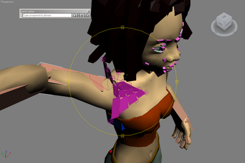

例如,以下图解显示了 Marama 绑定的肩膀和上臂在经过向各个方向扭曲和拉伸之后,是如何塌陷下来的。(Marama 是 CAT 中所包含的一种标准 CATRig。)
我们将 CATMuscle 应用于 Marama 的 CATBone 后,她的肩膀会更好用。
这是毋容置疑的,因为 Marama 的装备不包括肌肉对象;蒙皮图形是由 CATBone 的相对位置决定的。
该图解中,紫色面片是构成 CATMuscle 的段,之所以创建 CATMuscle 并调整其形状,目的在于将它用作 Marama 胸部和肩膀上的肌肉。若要完成此作业,则应执行下列操作:
- 根据 CATBone 上的适当位置,完成各段父对象的设定。
- 使用 CATMuscle 来驱动蒙皮操作,而不是 CATBone。
