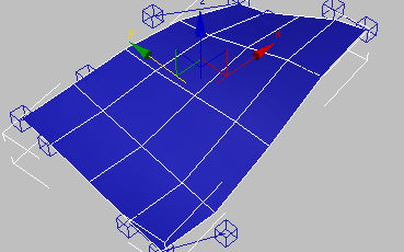

  • 网格 肌肉相当于单块碎片,上面有许多始终完全相互连接的面板。与蒙皮包裹修改器配合使用时,此模式最佳(请参见用法)。
    设置为“网格”的 CATMuscle

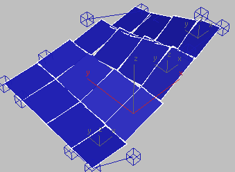

  • 骨骼 每块面板都相当于一个单独的骨骼,具有自己的名称;通过移动控制柄改变肌肉形状时,这些面板可以分离开来。因此,在不需要所有面板的情况下,可以将面板子集附加到蒙皮修改器中。
    设置“骨骼”的 CATMuscle(“移除倾斜”处于禁用状态)
    注: 可以选择骨骼类型的 CATMuscle 的单个面板,但移动任何面板时都会移动整个肌肉。

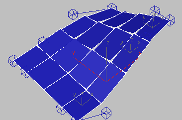

移除倾斜
将类型设置为“骨骼”时,如果通过移动控制柄使肌肉变形,则面板角会形成非直角的角。若要强制面板角始终形成直角,请启用“移除倾斜”。仅当类型设置为“骨骼”时可用。
此选项主要用于导出到不支持倾斜骨骼的游戏引擎。
设置“骨骼”的 CATMuscle(“移除倾斜”处于启用状态)

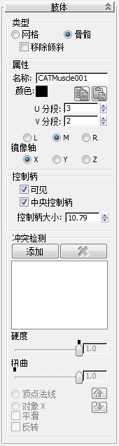

“属性”组
名称
肌肉组件的基本名称。CAT 使用此名称作为各种组件的基础。
例如,如果将网格 CATMuscle 命名为 Lats,则将肌肉本身命名为 LatsM、将角点控制柄命名为 LatsM_A 、LatsM_B 等,而将子控制柄(附加到角点控制柄)命名为 LatsM_AB,依此类推。
骨骼类型的 CATMuscle 中的每个面板都有自己的名称,这些名称通过在基本名称后追加 M 和一个源于面板所在行列的数字(从 0 开始计数)来创建。例如,在 20 x 20(U 分段 x V 分段)肌肉中,第一行中的第十个面板的名称将是 LatsM09,而第十五行中的第十二个面板的名称将是 LatsM1411。控制柄与网格肌肉的命名方式相同(参见前文)。
颜色
肌肉及其控制柄的颜色。若要更改颜色,请单击色样。
复制肌肉设置
将选定 CATMuscle 的设置复制到内存缓冲区,以备粘贴。
粘贴肌肉设置
将从其他 CATMuscle 复制的设置粘贴到选定肌肉。
U 分段/V 分段
分别指肌肉在水平和垂直维度上细分的段数。这些数字越大,可用于肌肉变形的定义就越多。
L/M/R
左/中/右:肌肉所在的装备侧面。例如,可以选择“L”选项在左边设置肌肉,然后通过指定“R”选项跨中心轴对肌肉执行镜像操作。
镜像:X/Y/Z
肌肉沿其分布的轴。此选项可帮助镜像系统工作。
“控制柄”组
所有 CATMuscle 在每个角都有一个控制柄,这些控制柄又附带两个子控制柄,其作用相当于 Bezier 曲线结的控制柄。可以通过移动这些控制柄改变肌肉形状,也可以链接作为另一对象(如角色绑定中的装备)的子对象的任何控制柄。然后,移动父对象(骨骼)时也会移动该控制柄,进而导致肌肉发生相应的变形。
可见
切换肌肉控制柄的显示。
通常情况下,控制柄在视口中显示为围绕肌肉的线框立方体;要禁用控制柄的显示,请禁用“可见”。
将肌肉与它们的骨骼相连并选择不再需要控制柄后,这对简化视口显示很有用。
中间控制柄
切换与各个角点控制柄相连的 Bezier 型额外控制柄的显示,该控制柄的位置位于肌肉中心附近。使用控制柄可进一步修改肌肉形状。
控制柄大小
每个控制柄的大小;此选项的更改会影响所有控制柄。通常,控制柄是在创建时按照其与整个肌肉的比例来设置大小的;使用此设置可调节控制柄的大小。

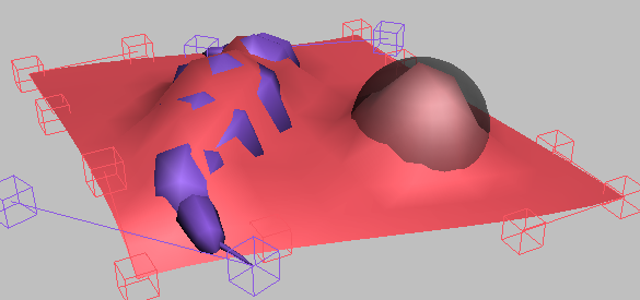

“碰撞检测”组
除了能够通过移动其控制柄来调整 CATMuscle 形状外,还可以指定碰撞对象,肌肉在接近这些碰撞对象时将围绕它们进行变形。例如,如果使用球体作为碰撞对象,并且在与 CATMuscle 相交的同时到处移动该球体,则最靠近球体的部分肌肉将形成凸起的部分。碰撞对象中心位置的变形最大,向外部逐渐变小。可以分别指定每个碰撞对象的碰撞属性。
用肌肉股和球体改变形状的 CATMuscle。将球体设置为“透明”显示,以看见全部变形情况。
