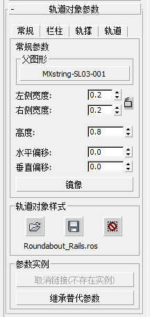

“常规参数”选项卡
父图形
显示当前应用轨道对象样式的父图形对象。要更改父图形,请单击此按钮,然后在视口中选择新的父图形对象。
左侧宽度/右侧宽度
为左侧和右侧轨道设定自轨道对象中心的水平偏移。通过更改“锁定宽度”选项,这些宽度参数可锁定或完全独立。
  • [锁定宽度]启用后,将锁定左侧和右侧宽度值,以便它们始终相等。
高度
设定轨道对象从基础(通常为地平面)到轨撑中心的总高度。
水平偏移/垂直偏移
设定轨道对象自父图形对象的水平和垂直偏移。
镜像
单击可颠倒水平宽度和偏移值。在将左侧轨道对象转换为右侧版本时,这种方法很有用,反之亦然。
影响以下参数:水平偏移、左侧宽度、右侧宽度、左侧打开和右侧打开(请参见“轨道参数”选项卡)。

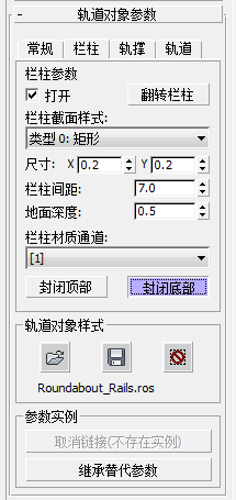

“栏柱参数”选项卡
启用
启用后,轨道将使用栏柱几何体。禁用后,轨道将没有栏柱。
翻转栏柱
单击可横向翻转栏柱截面。在使用带有护栏的 Z 剖面栏柱时,这项功能很有用。
栏柱截面样式下拉列表
选择栏柱的剖面,可以是矩形或 Z 截面。
尺寸: X/Y
设定每个栏柱的 X 和 Y 尺寸。
栏柱间距
设定相邻栏柱之间的间距。
地面深度
设定栏柱在地平面下的深度。
栏柱材质通道下拉列表
从 CivilViewRails 材质选择要应用于栏柱几何体的材质通道。
封闭顶部
启用后,Civil View 会在栏柱顶部放置几何封口。
封闭底部
启用后,Civil View 会在栏柱底部放置几何封口。

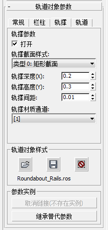

“轨撑参数”选项卡
轨撑是两个轨道元素之间的水平连接。
启用
启用后,轨道将使用轨撑。禁用后,轨道将没有轨撑。
轨撑截面样式下拉列表
选择轨撑的截面样式,可以是矩形或 I 截面。
轨撑深度 (x)/轨撑高度 (y)
设定轨撑的水平和垂直尺寸。
轨撑间距
设定轨撑外侧边和轨道外侧面之间的间距。您可以使用此功能确保从轨道外侧面看不到轨撑几何体。
轨撑材质通道下拉列表
从 CivilViewRails 材质选择要应用于轨撑几何体的材质通道。

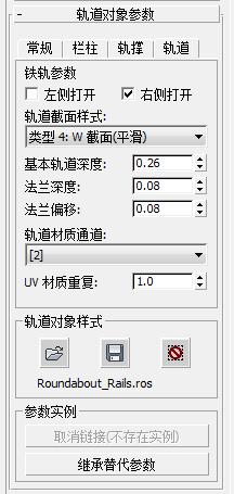

“轨道参数”选项卡
左侧打开/右侧打开
启用后,轨道对象将包含左侧栏杆或右侧栏杆。禁用后,将不显示相应的栏杆。
“轨道截面样式”下拉列表
选择轨道的类型:
  • 类型 0: 法兰式垂直截面含法兰的“[”剖面轨道
  • 类型 1: 简单的垂直截面简单的垂直轨道截面
  • 类型 2: 铁路截面“N”剖面轨道截面(适用于铁路建模)
  • 类型 3: W 截面“W”剖面轨道剖面
  • 类型 4: W 截面(平滑)应用平滑的“W”剖面轨道剖面
  • 类型 5: 垂直栏选面板栏选面板剖面
基本轨道深度
设定轨道几何体的深度。
法兰深度/法兰偏移
设定法兰的尺寸(如果活动样式含有法兰)。
轨道材质通道
从 CivilViewRails 材质选择要应用于轨道几何体的材质通道。
UV 材质重复
设定子材质沿每个轨道段重复的次数。
