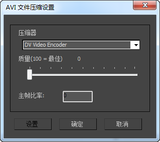

当选择 AVI 作为输出格式时,单击“渲染输出文件”对话框上的“渲染”或“设置”可显示“视频压缩”对话框。
压缩器
使用下拉列表来选择要用于压缩文件的编解码器(压缩器/解码器)。可以使用系统上安装的任何编解码器。
或者,可以渲染未压缩的帧,然后使用外部应用程序来压缩动画。视频文件压缩非常复杂,有很多方面需要注意。
注: 使用 64 位版本的 3ds Max 时,默认压缩器为 DV 视频编码器。此编码器支持的唯一输出分辨率为 720 x 480。要使用其他输出分辨率,请将“压缩器”设置为其他选项。
压缩质量
仅对某些编解码器可用。可用时,使用滑块来指定所需的质量。设置的质量越高,文件就越大。
主帧比率
仅对某些编解码器可用。可用时,使用此设置来指定用于在帧之间进行比较的 delta 关键帧之间的间隔,并生成中间帧。间隔太大将使用 AVI 文件的整体质量下降。
设置
仅对某些编解码器可用。单击此按钮可查看编解码器特定的其他任何选项。这些选项是厂商指定的,并且编解码器之间有所不同。
